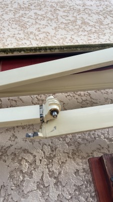

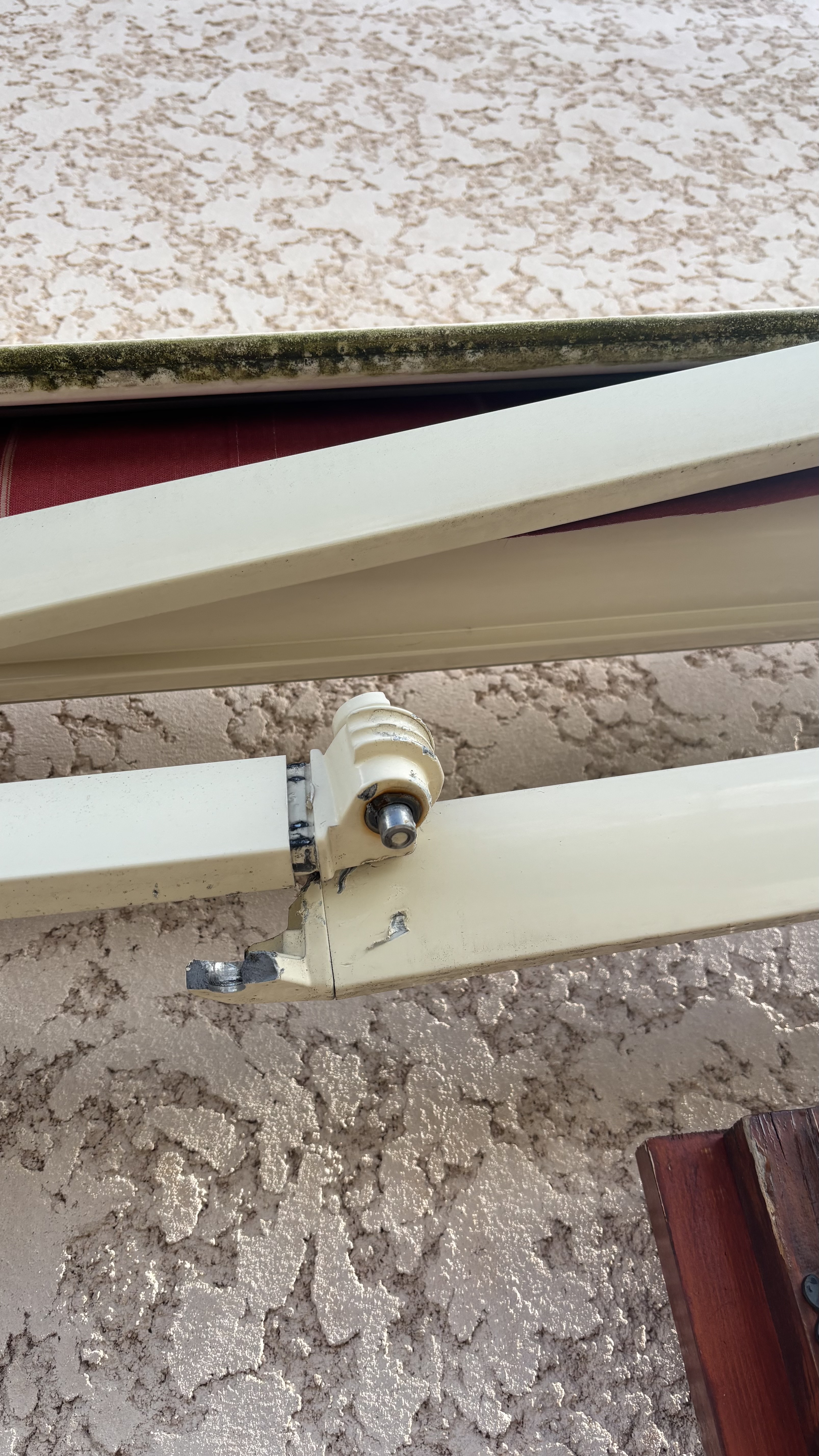

J’ai l’articulation d’un bras cassé. Les câbles ne semblent pas rompus. Pensez-vous que ce type de pièce peut se trouver en pièce détachée ? Ou faut il changer les bras ?
Merci pour votre aide !!

Il faut changer les bras, vous n'arriverez pas changer la pièce et retendre les cables avec le ressort dans le bras.

Il est parfois possible de remplacer uniquement l’articulation d’un store sans changer tout le bras, surtout si les câbles sont intacts. Vérifie la marque et le modèle, puis cherche la pièce détachée sur des sites spécialisés. Mais là, un remplacement complet du bras peut être nécessaire.
