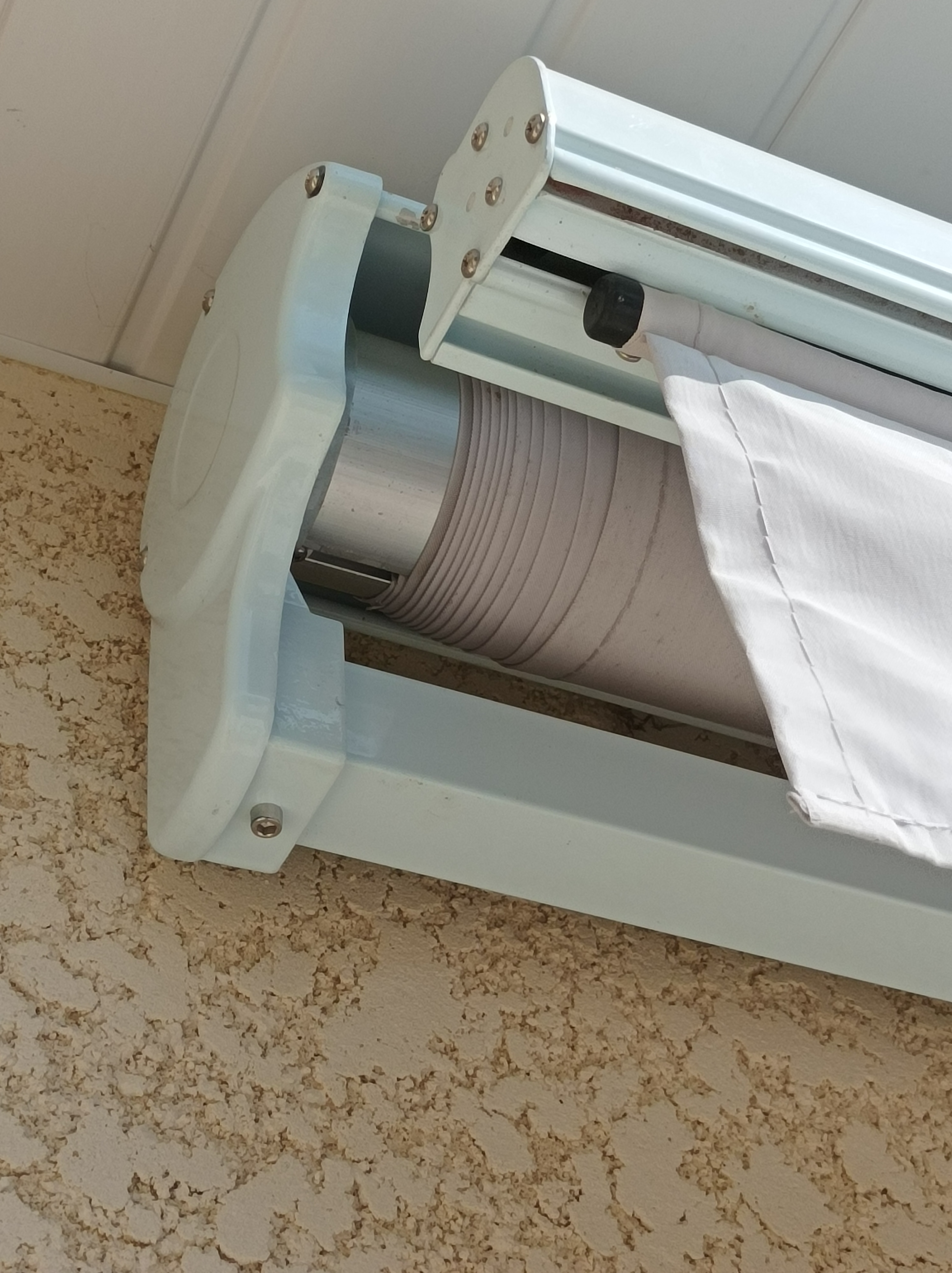

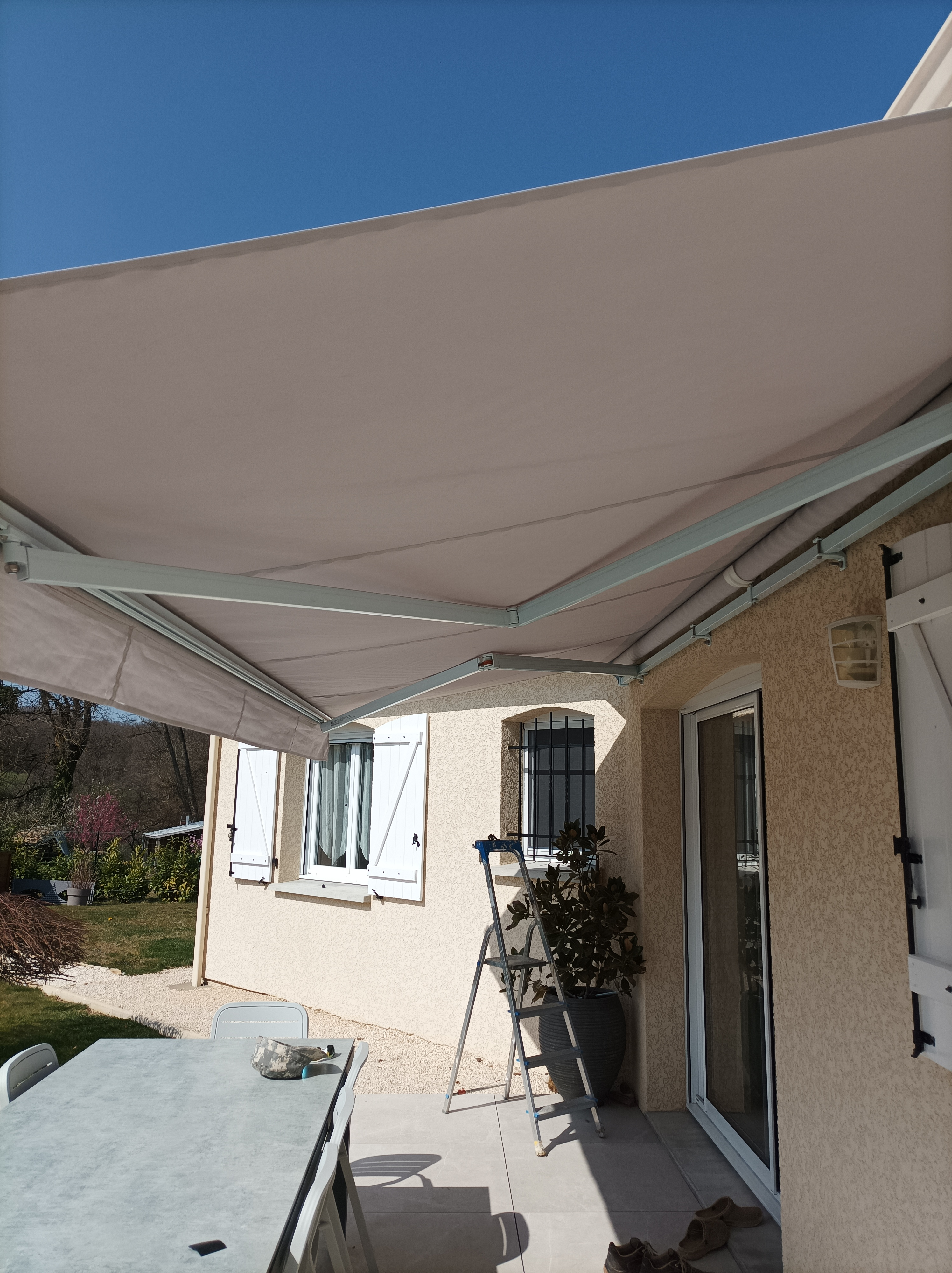

J'ai un soucis cette année avec mon store. Tous les hivers, j'enleve le "fanion" devant et ne le déplie jamais. A chaque fois qu'il y'a du vent, je le replie ....Jamais eu de problème avec en 5 ans.
Mais cette année, remis en service hier et, il ne se renroule pas corréctement. J'ai tenté de mettre une petite calle d'un coté ou de l'autre sous la toile mais si je fais cela, arrivée en haut, un coté du store est en fin de course quand il reste 5cm de l'autre....

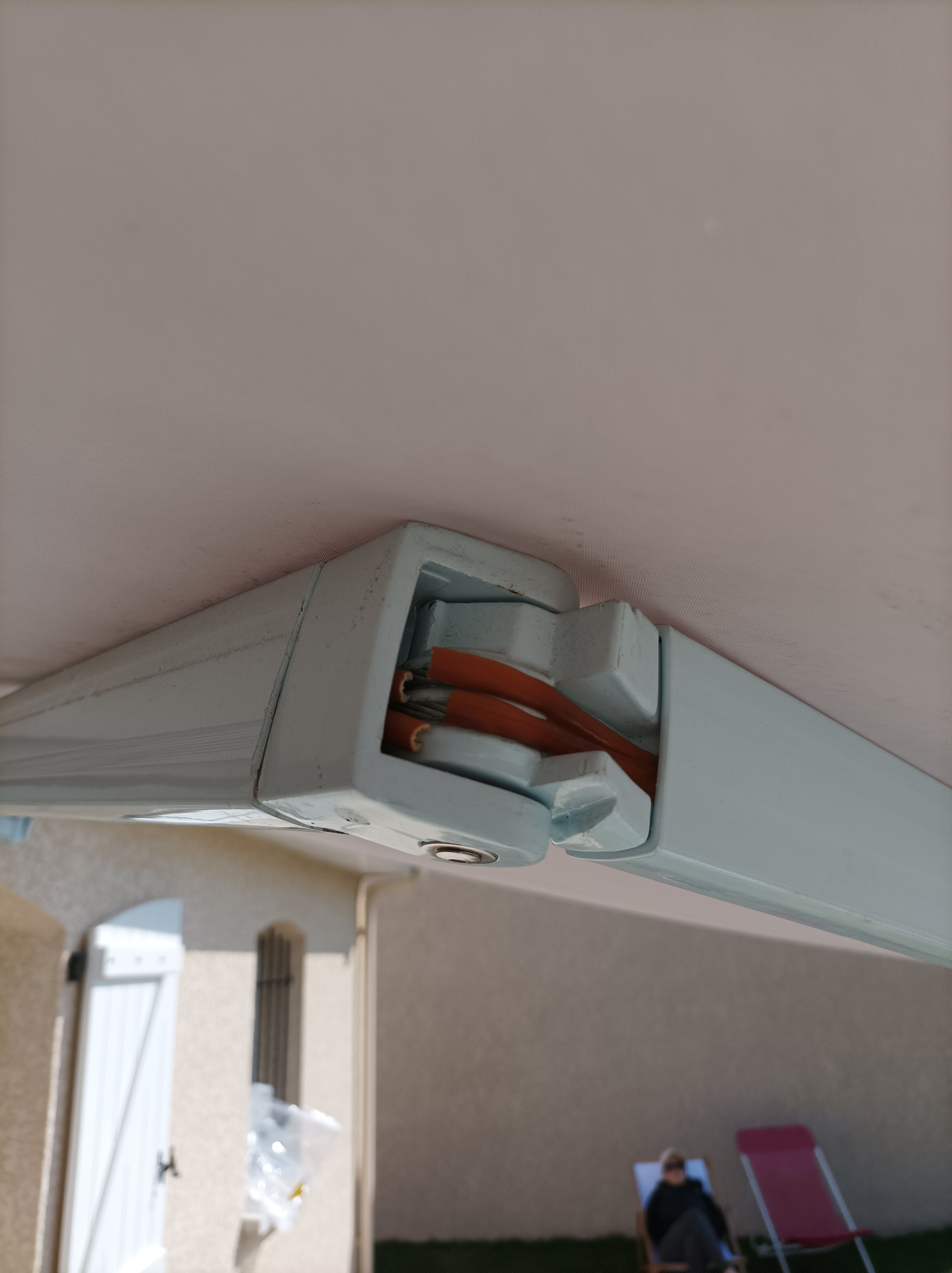

Les 2 bras ne se déplie et replie pas symétriquement mais ca à toujours été comme cela. Par contre, une fois fermé, je trouve que les bras "tombent" beaucoup. Avec le fanion ca ne se voie pas, mais sinon, c'est horrible.
Des avis?
merci a vous

je pense qu'un bras est mort (ressort ou cable) du coup ça ne tire plus que d'un coté et l'enroulement ne se fait pas bien.

merci et comment je fais pour en etre sur? il y'a uniquement 2 cable à l'interieur des bras
Messages : 88
Re: Problème reglage store banne
faudrait démonter les bras mais je ne vous le conseille pas si vous ne maitrisez pas ce que vous faites car cela peut être dangereux. Je vous conseille de vous tourner vers un storiste de chez vous qui pourrait vous donner un diagnostic mais il y a de grandes chances qu'il vous change les 2 bras.
