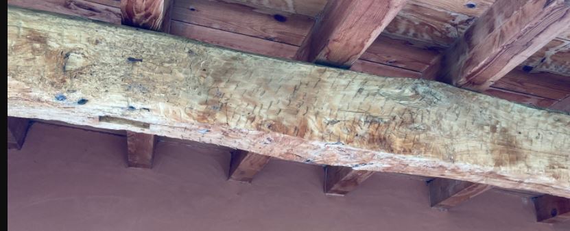

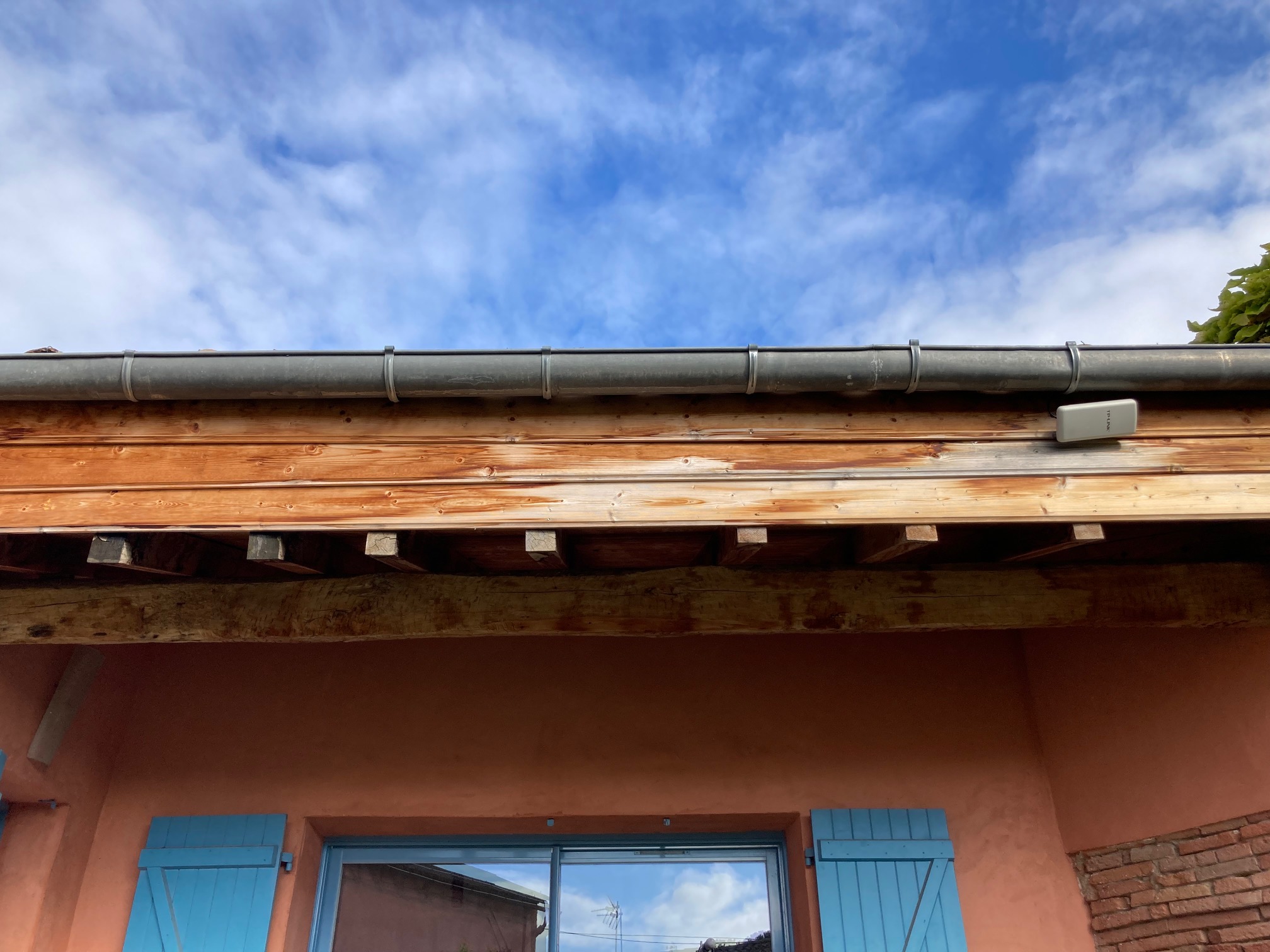

Je souhaiterais installer un store banne 4,8 m avec une avancée de 3.5m sur une vieille poutre en bois. J’ai lu que l’installation sur une poutre bois était possible. Par contre, ma poutre n’est pas droite du tout et elle n’est pas perpendiculaire au sol mais elle suit les chevrons.
D’où mes interrogations quant à la pose du store sur cette poutre.
Vais-je devoir caler les platines afin que le store soit perpendiculaire au sol ?
Ou bien puisse je laisser le store avec cette inclinaison et la toile suivra la pente du toit ?
