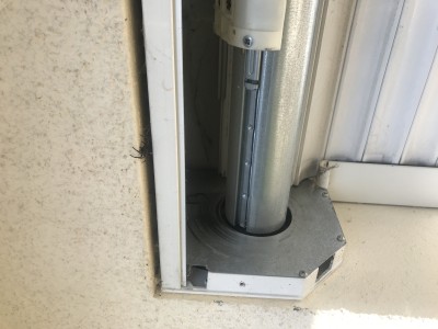

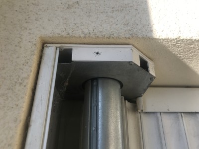

Depuis peu mon [b]moteur Somfy 10Nm[/b] de volet roulant a du mal à remonter (je l'ai depuis quasiment 10ans) je voulais savoir si ca pouvait être un problème lié au condensateur ? Après avoir pris quelques renseignements j'ai vu qu'il faut un [b]condensateur à cosses 3,5 uf ; pensez vous qu'il est préférable d'acheter un condensateur quitte un perdre un peu d'argent que d'acheter directement un moteur pour le remplacer ?
Merci pour vos futurs réponses
ps : je suis un bricoleur du dimanche ^^
Moteur Somfy 10Nm qui a du mal à remonter - Problème lié au condensateur ?

Bonjour, je viens d'arriver sur le forum avec le même pb de store et du condensateur à changer; comment avez vous régler la réparation?
En outre, pour atteindre le moteur je dois décrocher l'ensemble (moteur , lames et glissières) est ce la seule solution?
