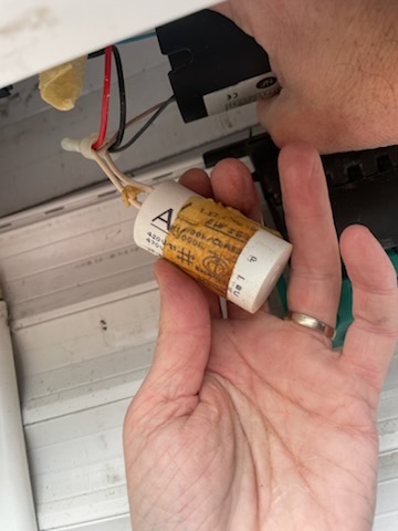

je souhaite changer le condensateur d'un volet roulant et je voulais votre avis.

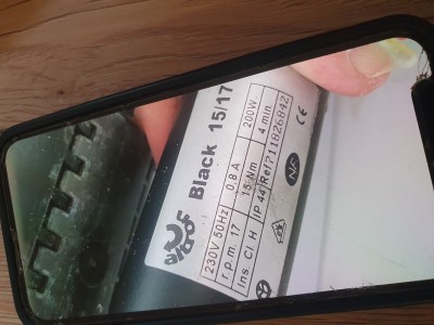

Moteur :
- marque Altron
- modèle black 15/17
- 230 V / 50 Hz
- 0,8 A
- 200 W.
- rpm 17
- 15 Nm
- 4 min.

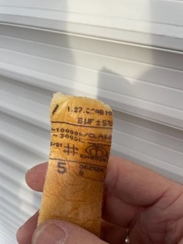

Condensateur :
- marque : je dirai Arcotronics (je ne sais pas trop car les écriture ont collées à la mousse > voir photo)
- ref. 1.27.6CAB MKP
- 5 uF +/- 5%
- 420 V. CLASS B
- 470 V. CLASS C
- -25/85/21
Volet :
- longueur : 2m50 environ
- hauteur : 2m40
En lisant un post précédent j'ai trouvé ça sur ebay :
https://www.ebay.fr/itm/124760681560?it ... SwaZZgvOYm
Apparemment le vendeur est bon et j'aimerai donc savoir si ce condensateur peut faire l'affaire ?
