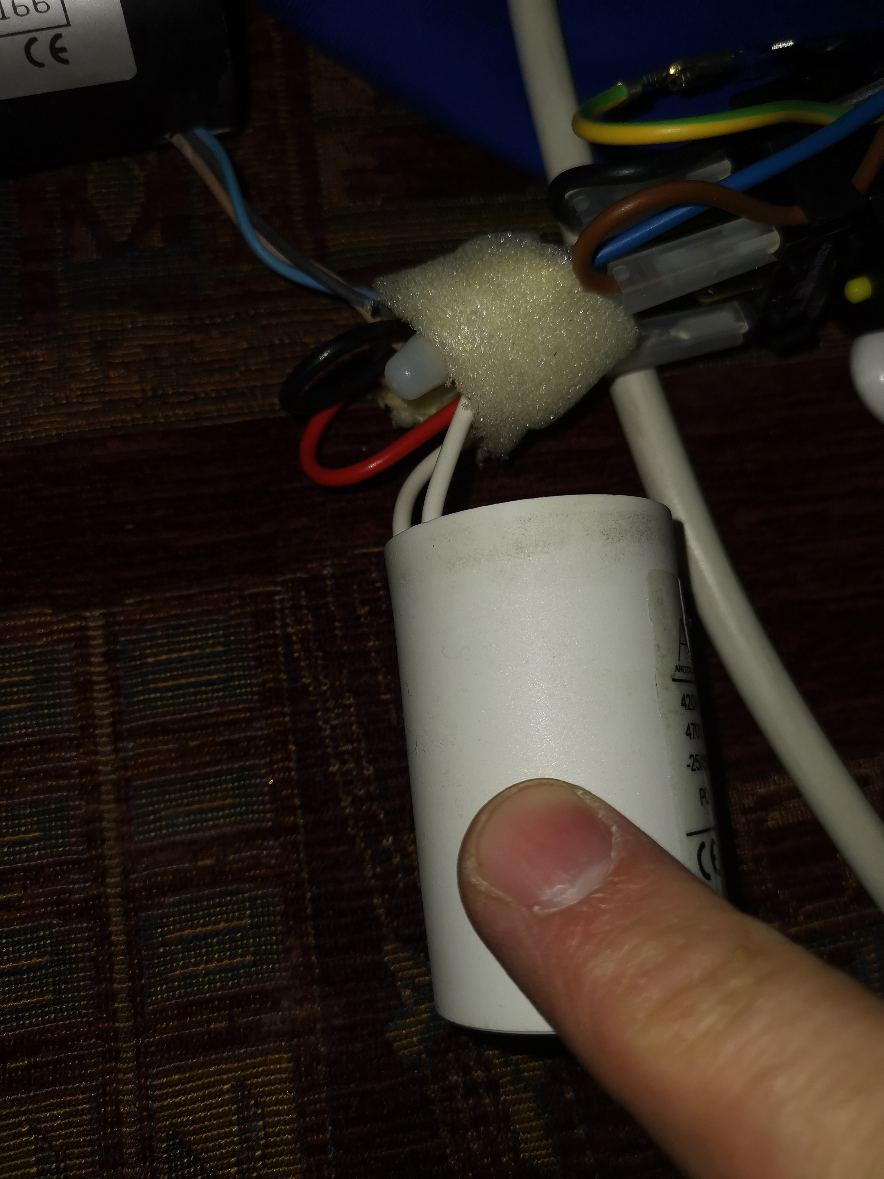

J'ai déposé le moteur et ai réussi à retirer le condensateur.
J'ai, s'il vous plaît, besoin d'aide pour trouver un équivalent sachant que les condensateurs de 9 uF ne sont pas légions.

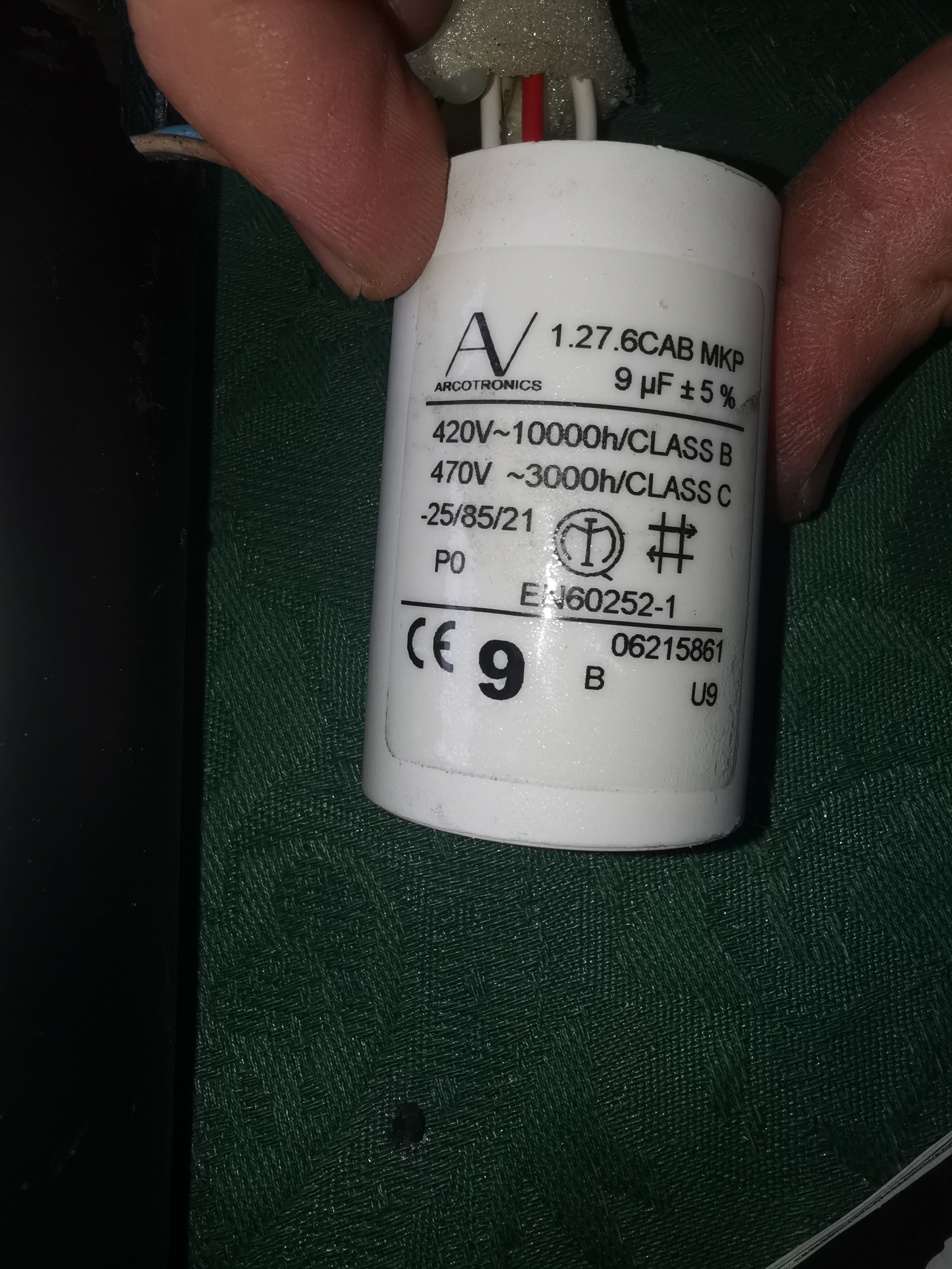

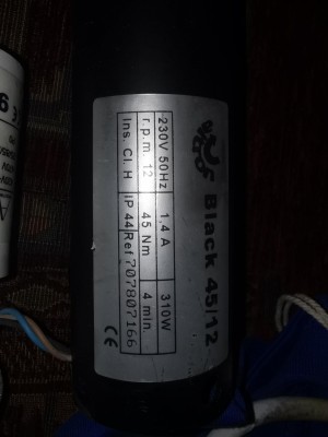

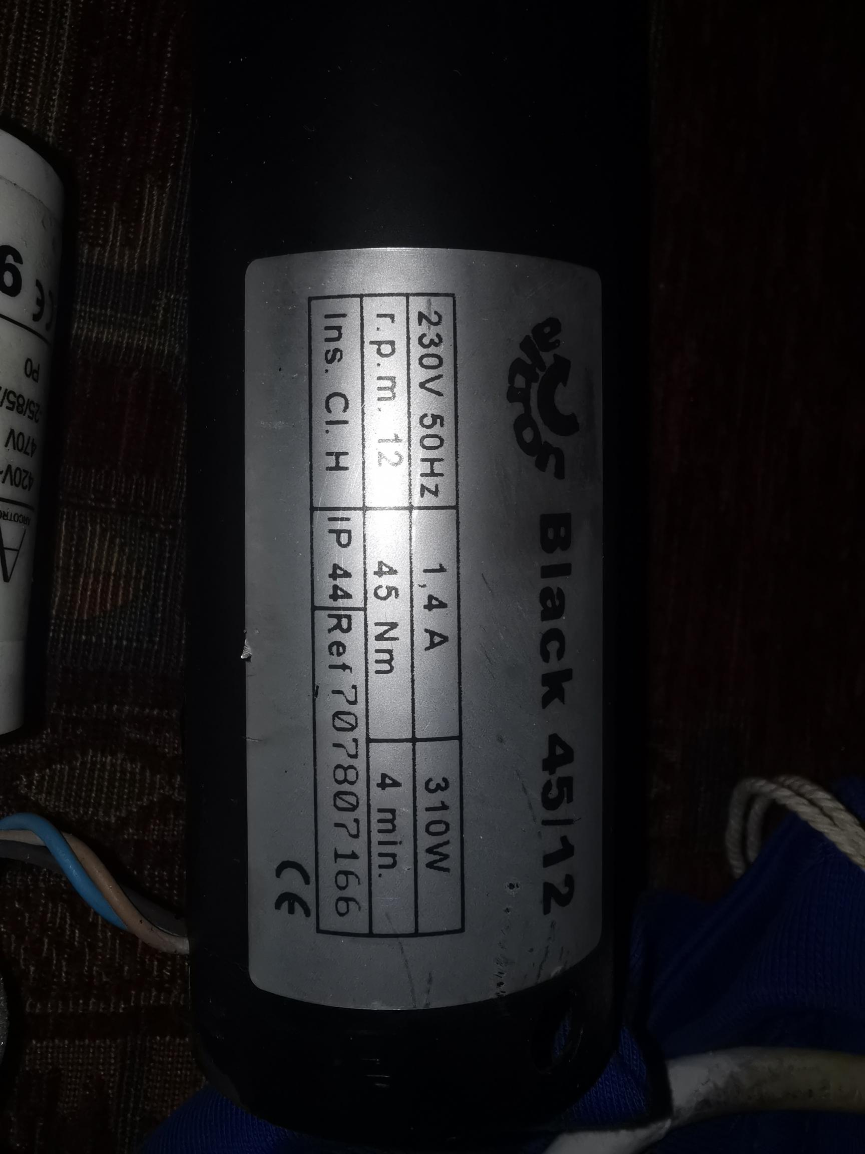

Je joins une photo (du condensateur et des caractéristiques) du moteur et les précise ci-dessous :
Moteur :
- marque Altron
- modèle black 45/12
- 230 V / 50 Hz
- 1,4 A
- 310 W.
- rpm 12
- 45 Nm
- 4 min.
Condensateur :
- marque Arcotronics
- ref. 1.27.6CAB MKP
- 9 uF +/- 5%
- 420 V. CLASS B
- 470 V. CLASS C
- -25/85/21
- diamètre 34 mm
- longueur 55 mm mais il semble y avoir de la place pour une longueur supérieure

On ne voit pas bien sur votre photo mais est-ce que votre condensateur à deux fils qui sortent de celui-ci ? ou bien a-t-il 3 fils qui sortent ?
Dans le 1er cas (2 fils qui sortent), votre condensateur de 9 µF est un condensateur normal pour moteur de store et volet et vous pouvez commander chez condensateurvolet49 sur Ebay. Je le connais bien, il est sérieux et les produits sont de qualité.
Par contre, si votre condensateur a 3 fils qui sortent, il s'agirait alors d'un double condensateur et là c'est très dur à trouver.
Tenez-nous au courant.

Je vous remercie pour cette réponse et vous confirme que le condensateur a uniquement deux fils.

Ok alors vous pouvez commander un modèle en 9 µF sur Ebay chez condensateurvolet49.
Revoici le lien :
https://www.ebay.fr/itm/124749176794
Je connais la personne, elle est sérieuse et ses condensateurs sont de qualité, j'en ai déjà acheté plein chez lui.
Pour l'installation, vous coupez les 2 fils au raz de l'ancien condensateur, puis vous dénudez les fils sur 1 cm et vous branchez deux cosses neuves sur les fils dénudés.
Ensuite, ne reste plus qu'à emboiter le nouveau condensateur sur les cosses.
Pour les cosses, vous pouvez lui demander, il les offre gratuitement ainsi que la mousse de maintien.
Pour les tensions, c'est juste une indication théorique.
"420 V - 10000h class B" signifie que si le condensateur est alimenté en 420 Volts, il aura une durée de vie de 10000 heures (classe B veut dire en électronique 10000 heures, c'est une abréviation).
Il faut juste regarder la valeur en µF qu'il vous faut. De toute façon, votre condensateur sera alimenté en 230 Volts et vous aurez une durée de vie importante, ne vous embêtez pas avec les classes de fonctionnement, c'est de l'indication théorique.
Lisez cet article, tout est expliqué : Changer le condensateur sur un moteur de store ou volet roulant
L'auteur de cet article est justement condensateurvolet49 qui vend sur ebay, il s'y connait bien.
