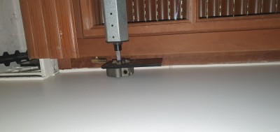

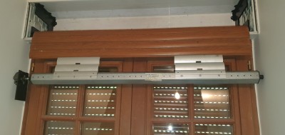

Je cherche à remplacer le treuil.
Je n arrive pas à désolidariser le tablier et l axe car les fixations sont rivetees.
Dois je percer pour faire sauter les attaches ou bien y a t il d autres solutions moins violentes ?
Le sous-pente m empêche de sortir l axe du treuil.
Photos jointes.
Merci pour votre aide.

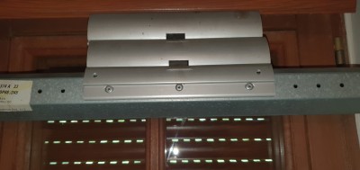

Vos maillons alu des attaches rigides sont immobilisés entre eux par un petit feuillard en inox comportant un ardillon de blocage. Appuyez sur cet ardillon et faites glisser ce feuillard à travers les fentes des maillons. Vous pourrez alors faire glisser le maillon central sur le coté et dégager votre axe. Il n'est pas nécessaire d'enlever les rivets.

Helas je ne vois pas l ardillon qui bloque le feuillard.
Une info complémentaire de votre part ?

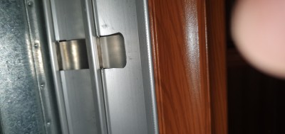

J ajoute une photo si ça peut m orienter. Merci par avance

Vous avez raison, je me suis un peu trop vite emballé.
Vérification faite à l'atelier ce matin, l'ardillon est sous le maillon fixé au tube.
Il va falloir se résoudre à percer les rivets !

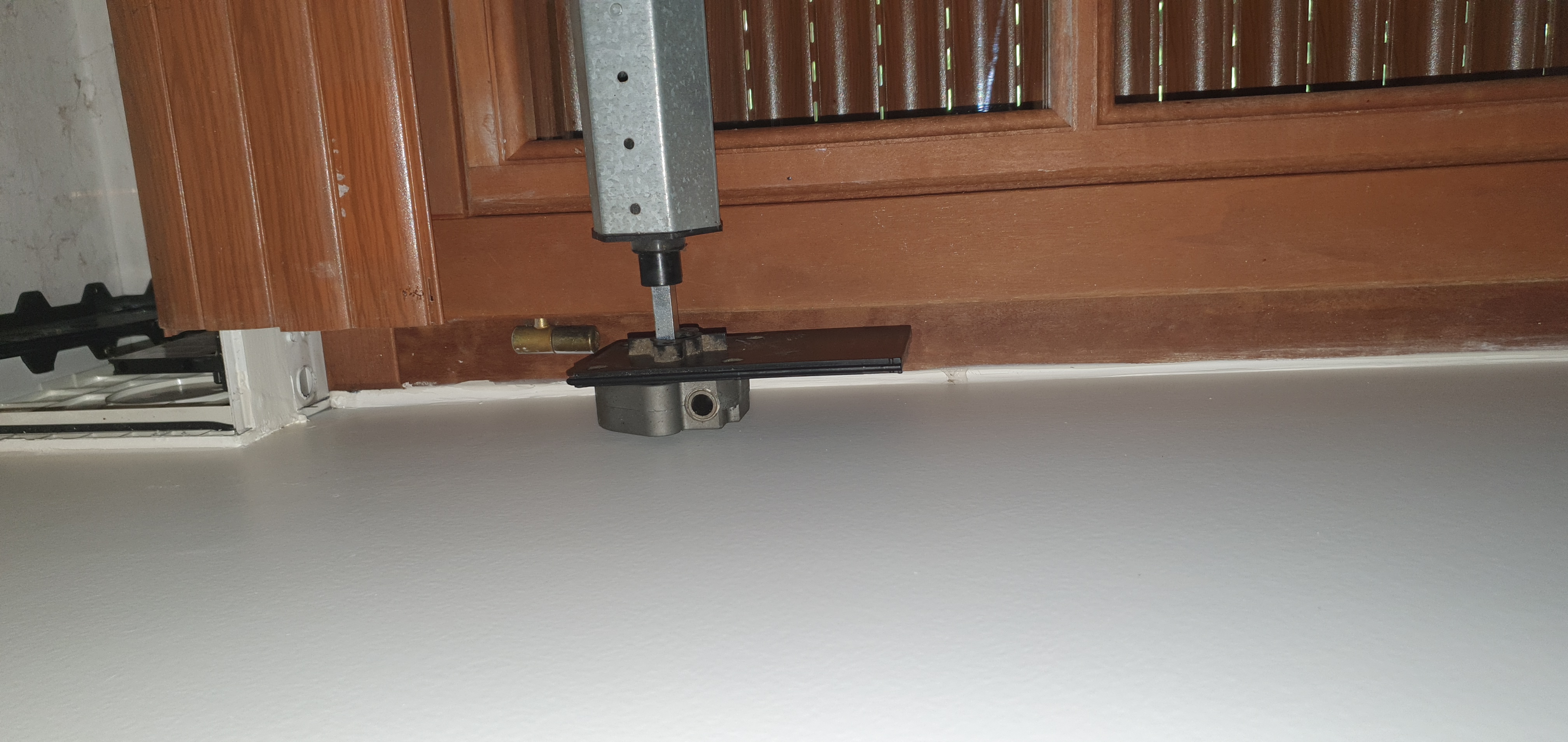

Vérifiez la fixation du carré : il doit être immobilisé par une vis cruciforme au dos du boitier d'engrenages. En la dévissant avec un cliquet vous devriez pouvoir sortir le boitier HS et le remplacer par un nouveau boitier ?
Re: Volet roulant manuel Bubendorff 1997 - Sortir le treuil ?
Oui c est bien cela mais comme je ne pouvais pas y accéder, j ai enlever les rivets et commandé le treuil de remplacement qui doit arriver demain matin.
