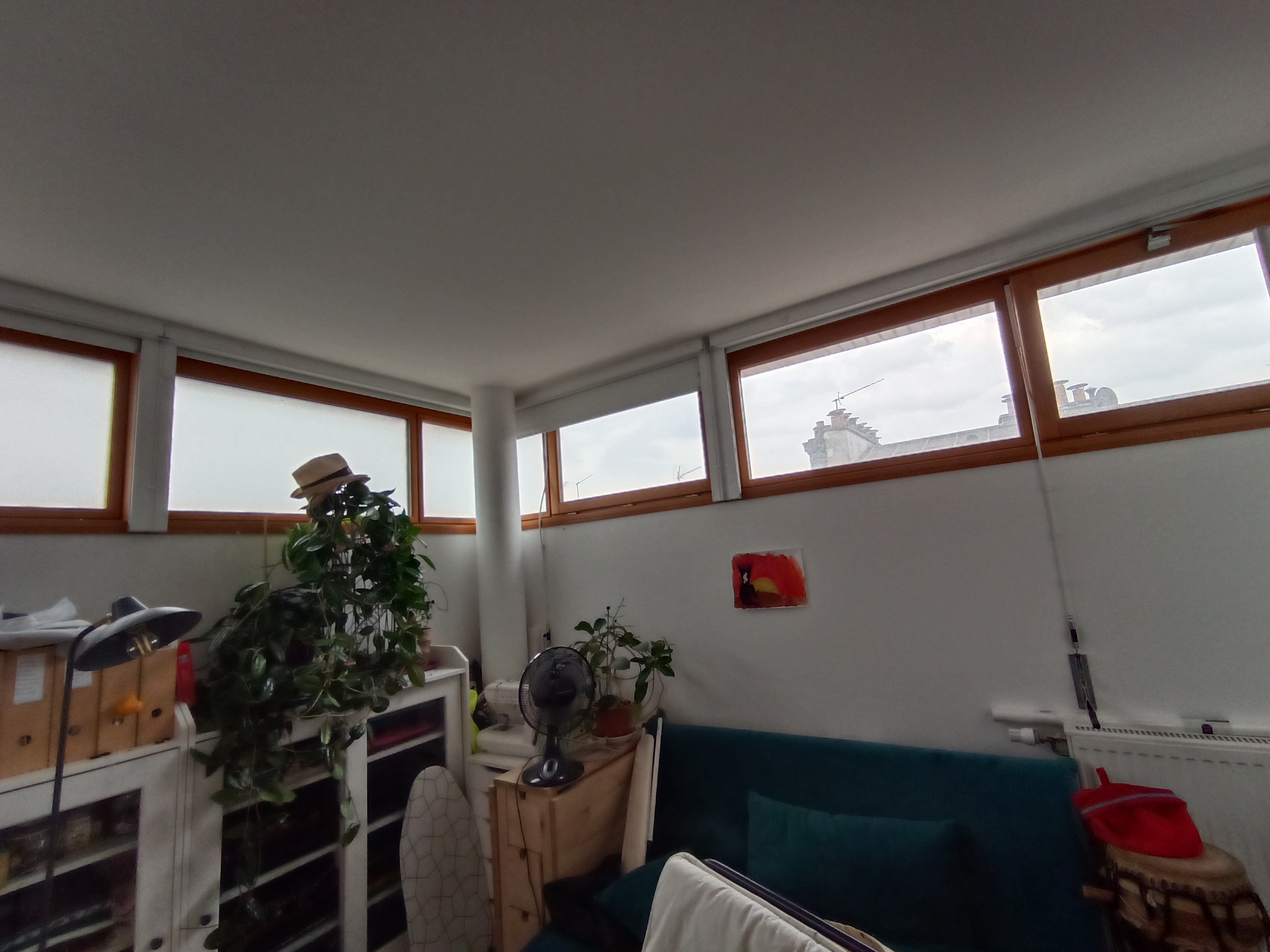

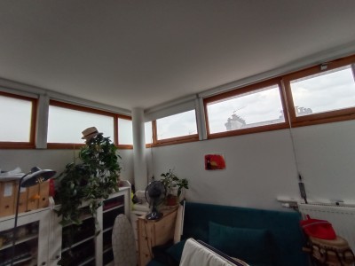

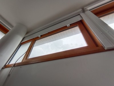

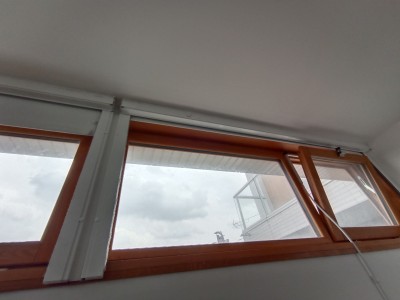

Voici quelques photos. On voit que la fenêtre de droite est ouverte alors que celle de gauche est bloquée par le store. Hier c'était l'inverse... et si les 2 stores du mur de gauches restent enroulés à la prochaine commande de descente, alors je ne pourrai plus ouvrir aucune fenêtre ou bien je devrai forcer l'enroulage de ces 2 là au risque de les coincer dans leur support... :roll:

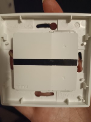

Pouvez-vous nous montrer votre télécommande (côtés pile et face).

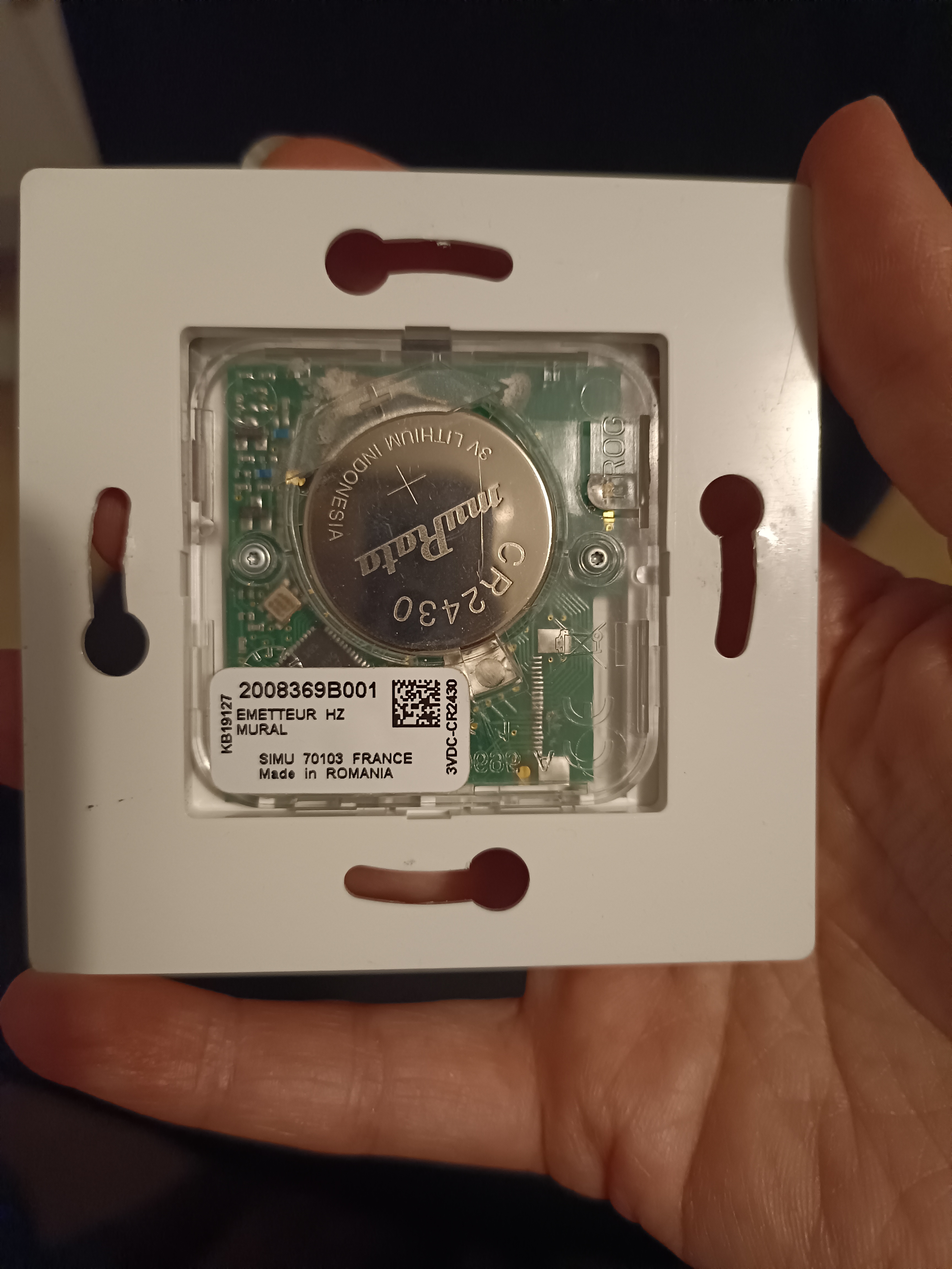

Bonsoir, les voici.
Je me rends compte d'ailleurs que les techniciens ont inversé les boutons lors de leur dernière intervention : les stores remontent lorsque j'appuie sur le bouton "down" et redescendent lorsque j'appuie sur "up". Mais je ne pense pas que ça soit la source de problème.
Merci !

votre télécommande indique que l’installation radio est à la norme HZ Simu identique au RTS de chez Somfy.
Si vous voulez individualiser la commande de vos stores avec leur télécommande propre, il faudra avoir accès à l'alimentation électrique de chacun des stores afin de programmer ces télécommandes. Le protocole est assez complexe.
Regardez également sur les coffres, ou sur la barre horizontale inférieure, la présence éventuelle d'une étiquette qui pourrait nous informer sur le type de moteur.
