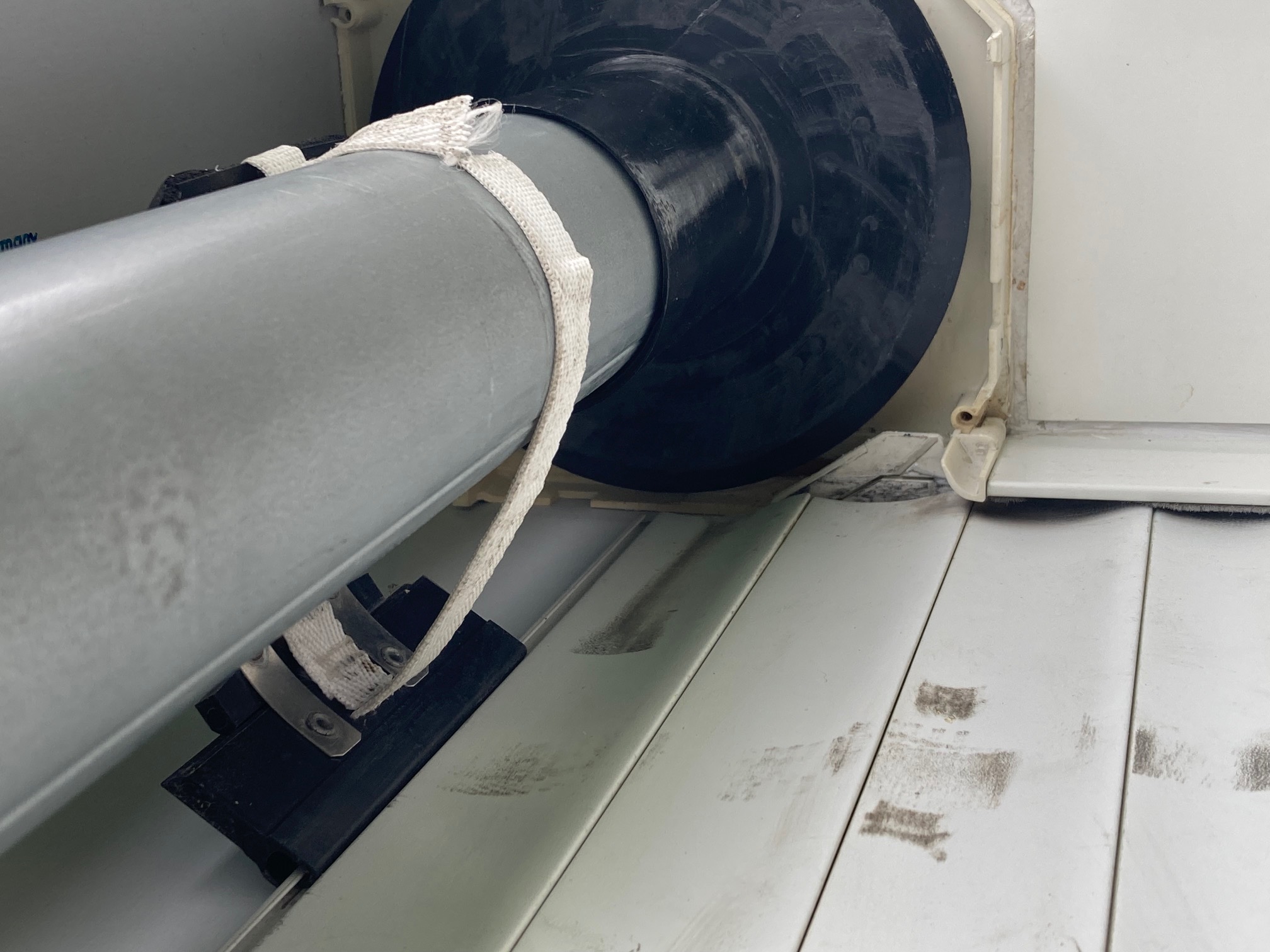

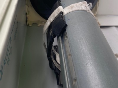

Ma question est très simple : j'ai des DVA (dispositifs de verrouillage automatique) Deprat sur mes volets roulants, et lorsqu'on regarde le manuel d'installation il est indiqué : "en prenant soin que la première lame soit engagée dans la coulisse". Or ce n'est pas ainsi que mes volets ont été installés : j'ai bien 1 voire presque 2 lames au-dessus de la coulisse, ce qui fait que les DVA sont installés "très hauts".
De plus l'attache a été réalisé sur le dernier (i.e. le plus haut) maillon du DVA, je pense que ça a été fait ainsi à cause de cette hauteur justement, parce que si les règles d'installation avaient été suivies il y aurait eu une grosse partie du DVA au-dessus de l'attache à devoir être enlevée comme le préconise le manuel d'installation ("L'élément du DVA tangent (tangent = qui n'a qu'un point de contact) au tube sera choisi pour la fixation......S'il reste des éléments inutilisables (DVA trop grand), il faut les supprimer en cassant les lames d'acier sur le DVA"), bref le DVA aurait été réduite à son strict minimum de 2 maillons.
Je me demande si tout cela peut être un souci :
- d'un côté j'hésite à enlever 1 ou 2 lames et à mettre tout ça au carré, mais avec la peur de faire une bêtise,
- de l'autre côté je me dis que ça fait 10 ans que c'est ainsi et que ça a toujours bien fonctionné comme ça, alors à quoi bon...
Si jamais vous avez un avis sur la question je veux bien savoir ce que vous en pensez.
Merci par avance pour vos retours
