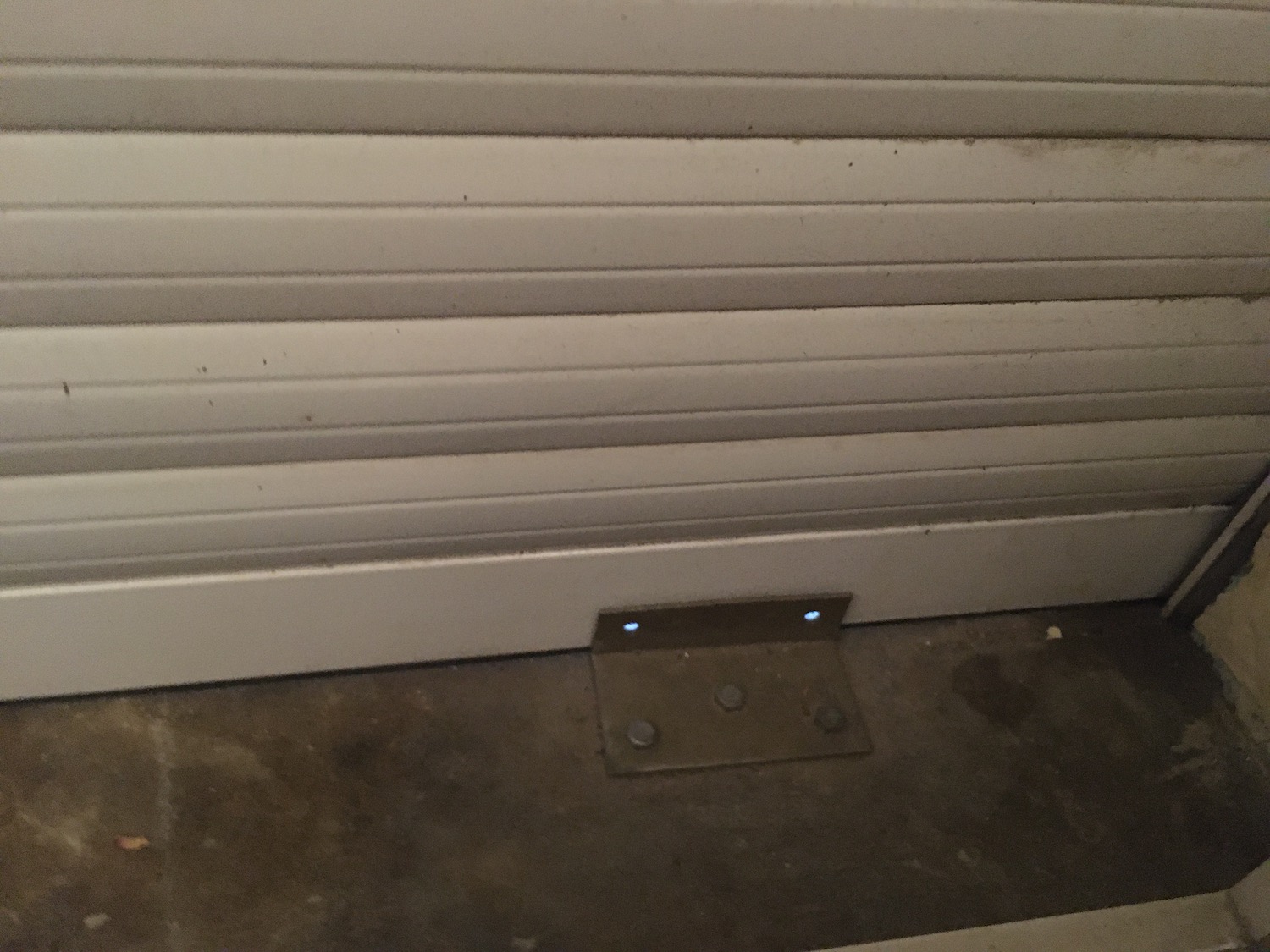

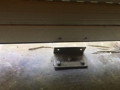

Au niveau d'un de mes stores de porte-fenêtre, j'ai 2 équerres au sol, mais je ne comprends pas à quoi elles servent et s'il elles sont nécessaires.
Il n'y en a qu'à cette porte-fenêtre et à toutes les fenêtres, mais pas aux autres portes-fenêtre.
J'ai remarqué qu'il y'avait 2 trous dans l'équerre qui s'alignent avec 2 trous dans le store, mais je ne vois pas l'utilité.
Je pose la question car je me prend régulièrement les pieds nus dedans et ça fait très mal Du coup je me demande si je ne pourrais pas tout simplement les retirer.
Merci d'avance pour vos conseils !
équerres au sol utiles ou non ?
Re: équerres au sol utiles ou non ?
ça doit être un disposition anti effraction avec des goupilles à mettre dans les trous. ça n’empêche pas le fonctionnement du volet
Ah oui en effet je comprends mieux, merci !
