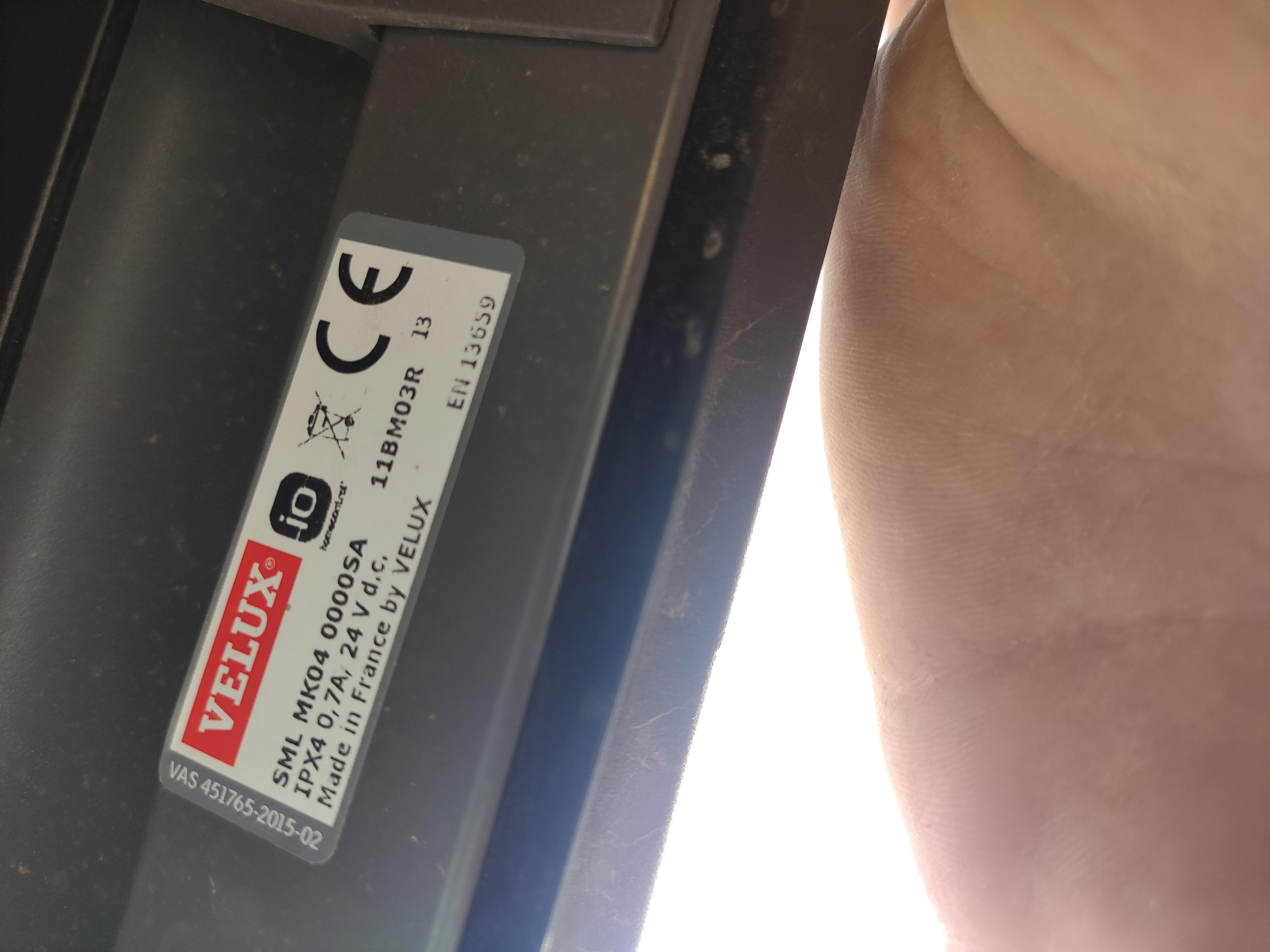

Suite à une perte de télécommande kli313 je recommande la même puis souhaite la reprogrammé, sauf que au niveau du moteur du volet je n'est pas de bouton reset(comme indiqué sur les tutos)
Auriez vous une idée de comment faire?? Merciii

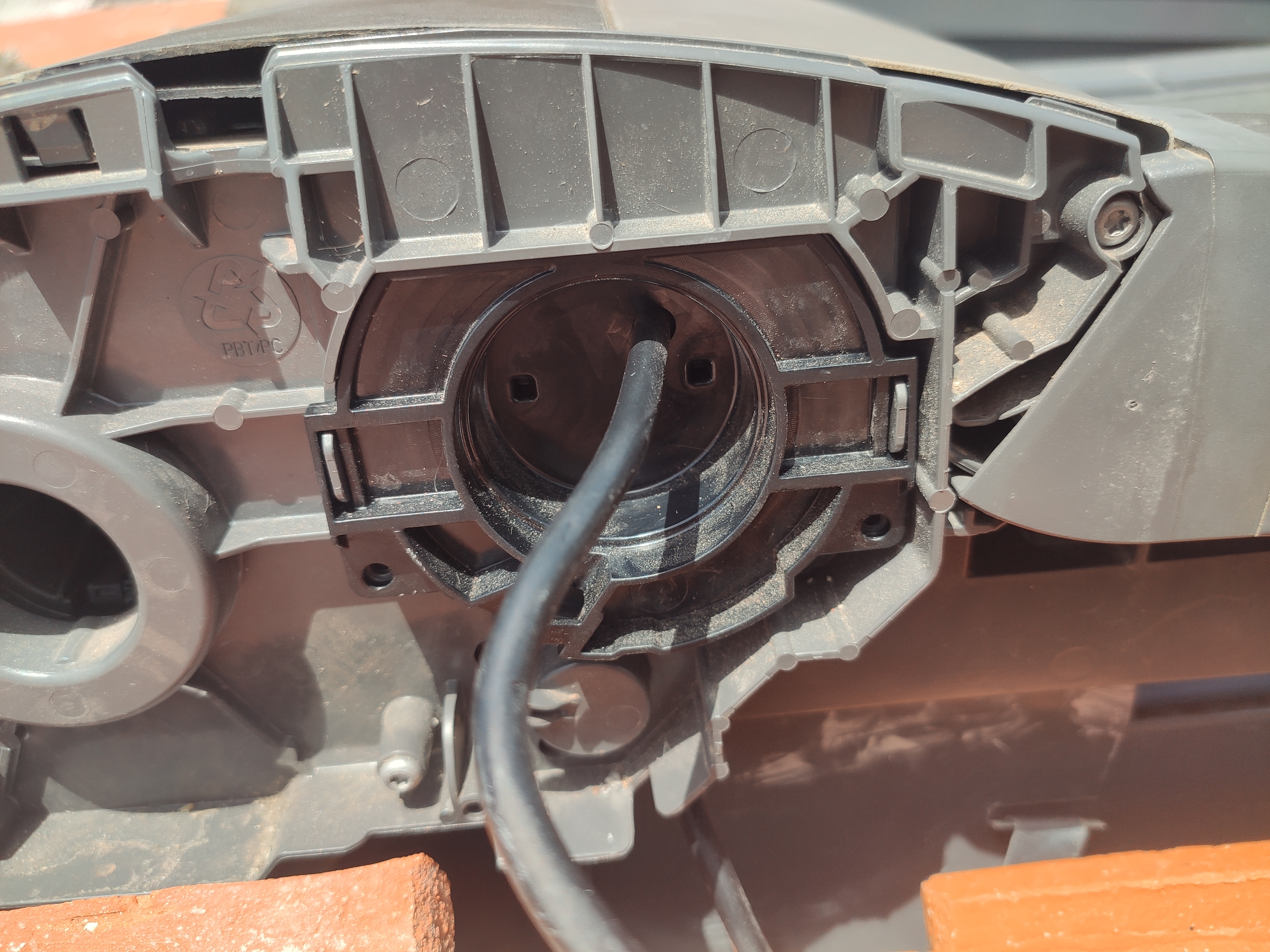

J'ai bien cherché aussi , depuis vous avez peut être trouvé ?
Au cas où:
Pas besoin de démontage pour l'électrique( seulement pour les solaires ) il faut regarder de l'intérieur par dessous lorsque ouvert , chaîne tendue à gauche de celle ci ( 20 , 30 cm )on aperçoit le reset sous le boitier noir ( au dessus un peu à gauche le boitier de connexion )
cdlt
