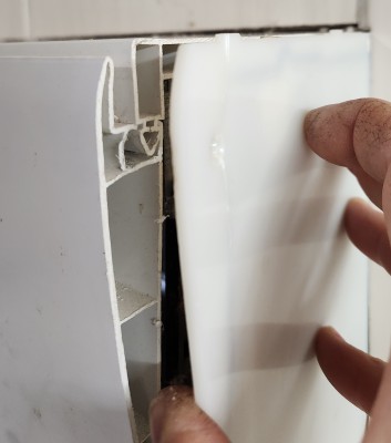

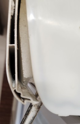

Je recherche dans en premier temps la marque de ma fenêtre avec volet roulant électrique intégré car il n'y a rien de noté dessus.
Dans un deuxième temps, je voudrais démonter la façade pour accéder au moteur qui est en panne mais impossible de la démonter.
J'ai un réparateur qui vient de passer mais il arrive aux mêmes conclusions que moi : pas de marque de fabrique et impossible a démonter.
Le clip inférieur se déboite facilement mais le clip supérieur n'a pas l'air d’être fait pour se déclipser ou alors il y a un astuce que je ne vois pas
Y-a-t-il quelqu'un qui a une idée ? je vous mets les photos de cette ensemble.

C'est très simple : vous avez déboîté le couvercle en partie basse , c'est parfait.
Maintenant tirez-le du haut vers le bas. Il est également clipsé en haut.
La marque du coffre est " PROFIALIS " , modèle : CVI 170/210

Le démontage de l'arbre et moteur est également très simple grâce à des "tiroirs" que l'on peut tirer vers soi.

Effectivement j'avais peur de tirer dessus et de tout casser mais j'ai pu le déclipser en tirant vers le bas.
Merci aussi pour la marque. je continue le démontage et j'analyse le problème du moteur avant de contacter le fabricant.

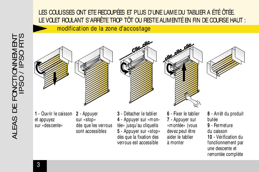

Il est important de régler correctement la fin de course haute de votre opérateur, sinon vous allez cramer un des 2 mini interrupteurs internes.
Le réglage est original mais somme toute assez simple.
Je vous donne la méthode, identique au IPSO Somfy :
En montée, Il est important de ne jamais revenir en arrière.
Apres re-accrochage, il faudra aider le tabler à remonter la première fois.

Eh bien michel16190 c'est parfait
. Tout fonctionne maintenant. Super forum !
j'ajouterais qu'il faut juste attendre assez longtemps avant d'entendre les clics comme si le volet était monté du bas jusqu'en haut (mon volet fait 70 cm de haut).
Mon volet est comme neuf...Merci encore car mon réparateur ne savait pas démonter le coffre et n'arrivait pas a avoir de pièce pour le moteur. Heureusement que ce forum existe pour réparer soit même
