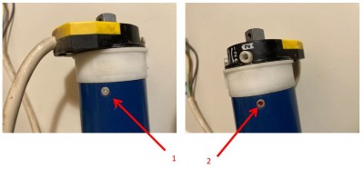

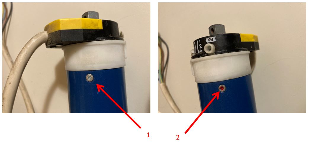

j'ai un moteur Somfy Ariane 6/16 dont le condensateur vient de lâcher.
Sur tous les tutos que j'ai pu voir, le démontage de la tête se fait en enlevant une agrafe pour dégager la couronne compte-tour et accéder à la vis torx de maintien. Sur l'Ariane 6/16, la bague compte-tour est d'une seule pièce et il n'y a pas d'agrafe. Par contre, il y a 2 petites vis visibles. Est-ce que ce sont celles-ci qu'il faut retirer ?
Merci d'avance pour votre aide
