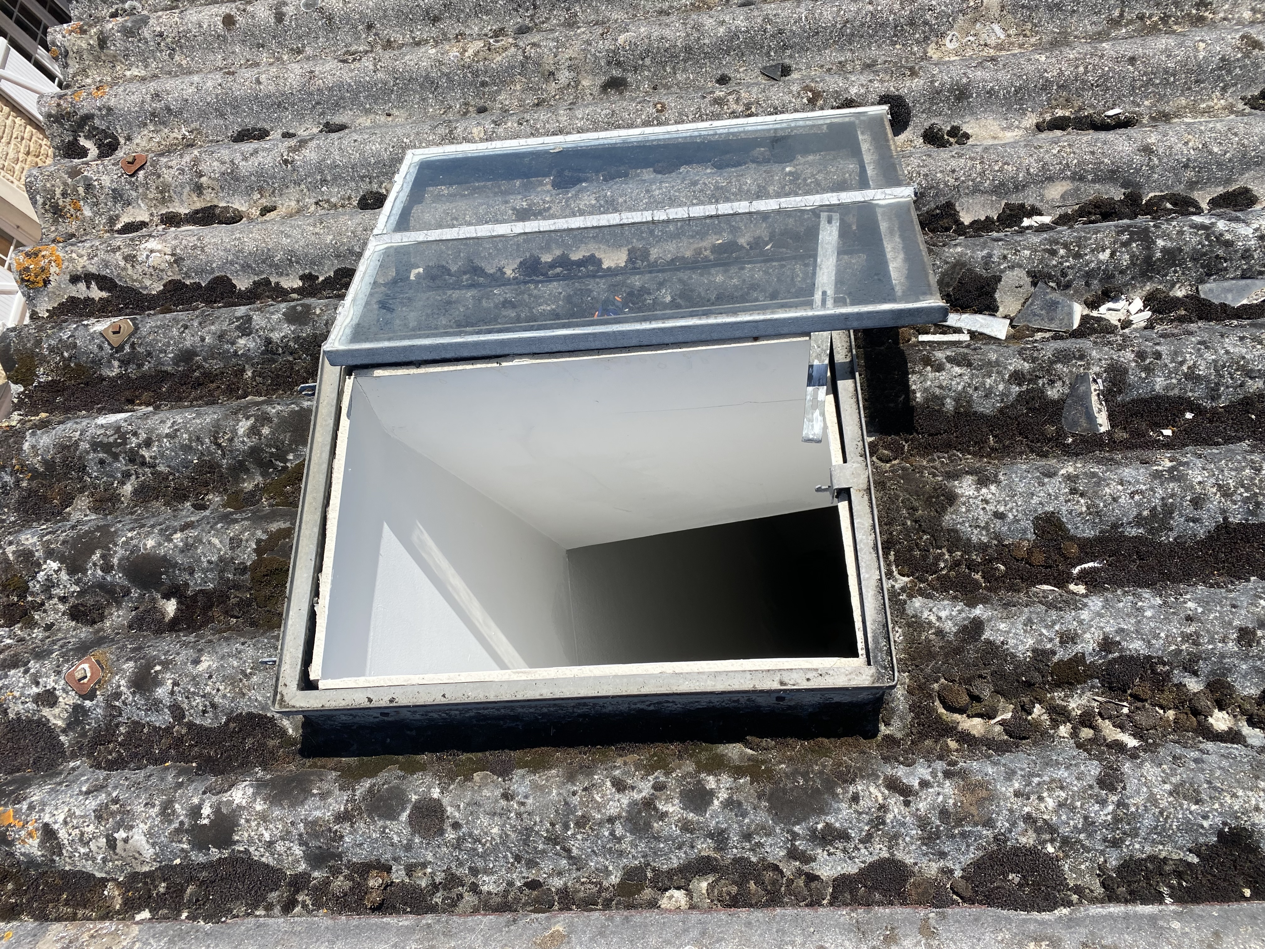

Je suis actuellement en recherche de solutions et avis concernant le changement d’une trappe de toit.
Je m’en remet a vous.
Voici le contexte: J’habite une maison à étage dans laquelle il y a un puit de jour dans la cage d’escalier. Ce puit de jour est constitué d’un ancien galoubier (trappe de toit) avec une vitre simple vitrage. Au niveau isolation et condensation ce n’est pas le top… On retrouve souvent des gouttes dans l’escalier et sur la vitre.
Cette trappe de toit n’est pas nécessaire, il existe d’autres possibilités pour accéder au toit, de plus pas besoin d’être ouverte (pas de vélux nécessaire).
Dans l’équation s’ajoute un autre point, le toit est en evrite amianté.
Mes questions sont les suivantes: Quelles sont les solutions pour changer cette trappe de toit afin de passer sur du double vitrage et sur une meilleur isolation ?
Une simple vitre en double vitrage scellée et isolée suffirait-elle ? Certains artisans me conseil de faire un cadre en zinc et d’y poser une vitre de toit.
Quels sont vos avis ?
Je vous une photo pour imager.
En vous remerciant par avance pour vos réponses 😊

Si vous envisagez de supprimer le galoubier, la pièce concernée sera privée de l'apport de lumière naturelle provenant de la trappe. Les tuiles endommagées devront être également remplacées et les joints refaits pour assurer l'étanchéité de la toiture.
Un cadre en zinc peut remplacer votre ancien galoubier et assure une excellente étanchéité lorsqu'il est correctement installé.
La meilleur solution est la vitre en double vitrage, bien scellée et isolée, améliorerait l’isolation thermique et réduirait la condensation. Bien que ce soit une option plus coûteuse, elle garantit un confort optimal et une amélioration significative de votre habitat.
En raison de la présence d'amiante, les travaux doivent être effectués par un professionnel certifié pour sa manipulation.

Heu, j'ai eu une situation similaire chez moi, et pour régler le souci de condensation, j'ai opté pour un remplacement avec un double vitrage intégré dans un cadre en métal. Ça a fait des miracles pour l'isolation.
Pour le toit en amiante, fais attention avec les interventions ! Il vaut mieux faire appel à des pros pour éviter les risques. Sinon, concernant le cadre en zinc, c’est une bonne option si tu veux quelque chose de durable et esthétique. Et pour la vitre elle-même, un double vitrage avec un bon scellement devrait largement suffire.
