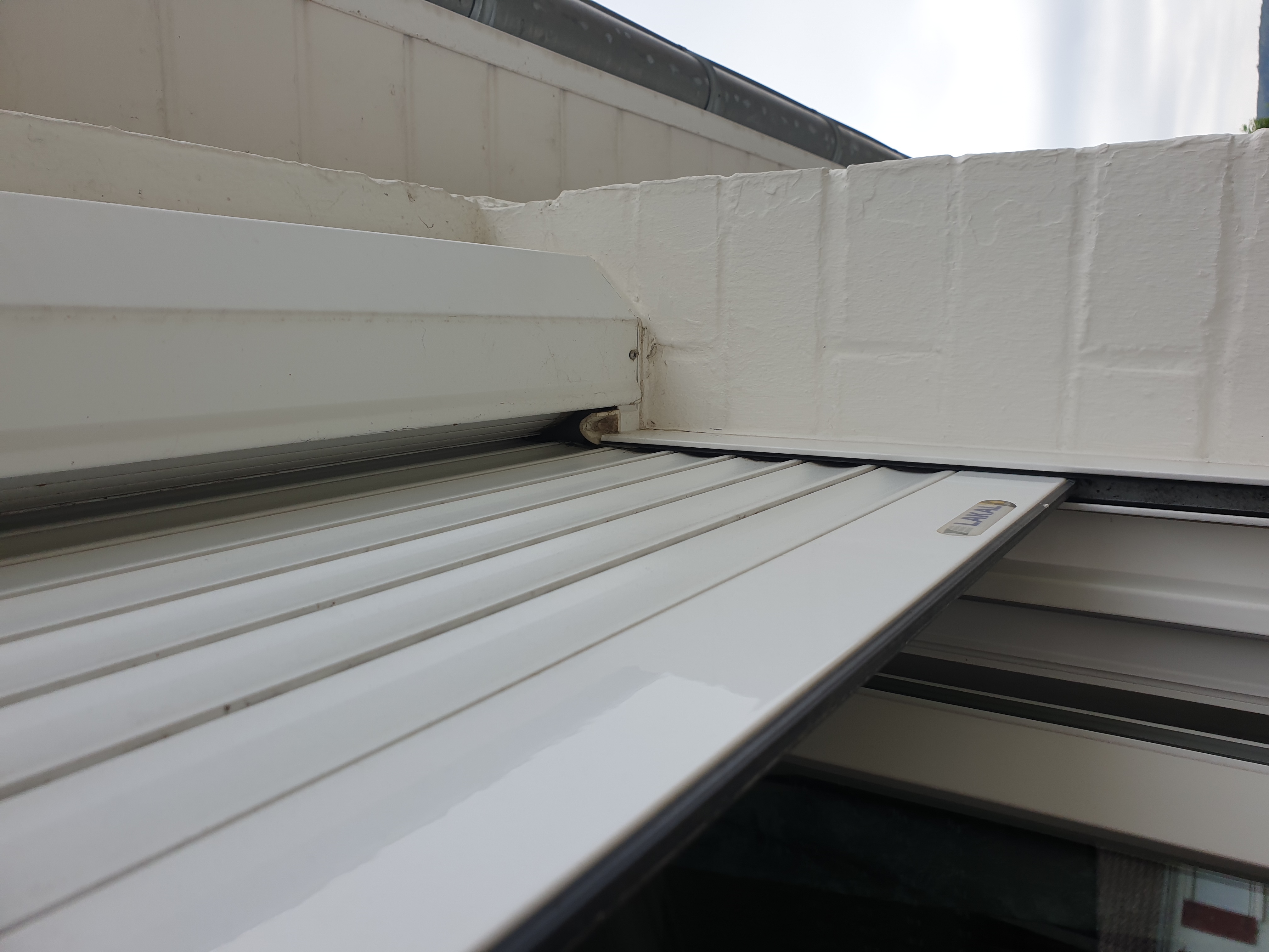

je vous remercie pour ce site qui est remarquable. j'aimerais changé le condensateur d'un volet roulant qui se trouve à l'étage de la maison. Le volet donne tous les signes de la panne du condensateur. Le souci est que je me demande comment je vais pouvoir enlever le tube de l'intérieur de la maison. J'ai peu de devoir passer par l'extérieur avec une échelle, ce serait dangeureux. Mais en passant par l'intérieur si j'abaisse le volet je n'ai plus accés au boîtier... je joins une photo.en vous remerciant pour votre aide.

C'est malheureusement le problème des volets roulants rénovation posés en étage avec l'enroulement coté extérieur.
Empruntez ou louez un petit échafaudage, et fixez-le correctement.
