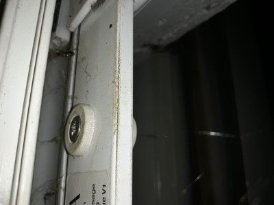

Le volet est en position haute, ce qui ne me donne pas directement accès au moteur.
Ce que je parviens à voir :

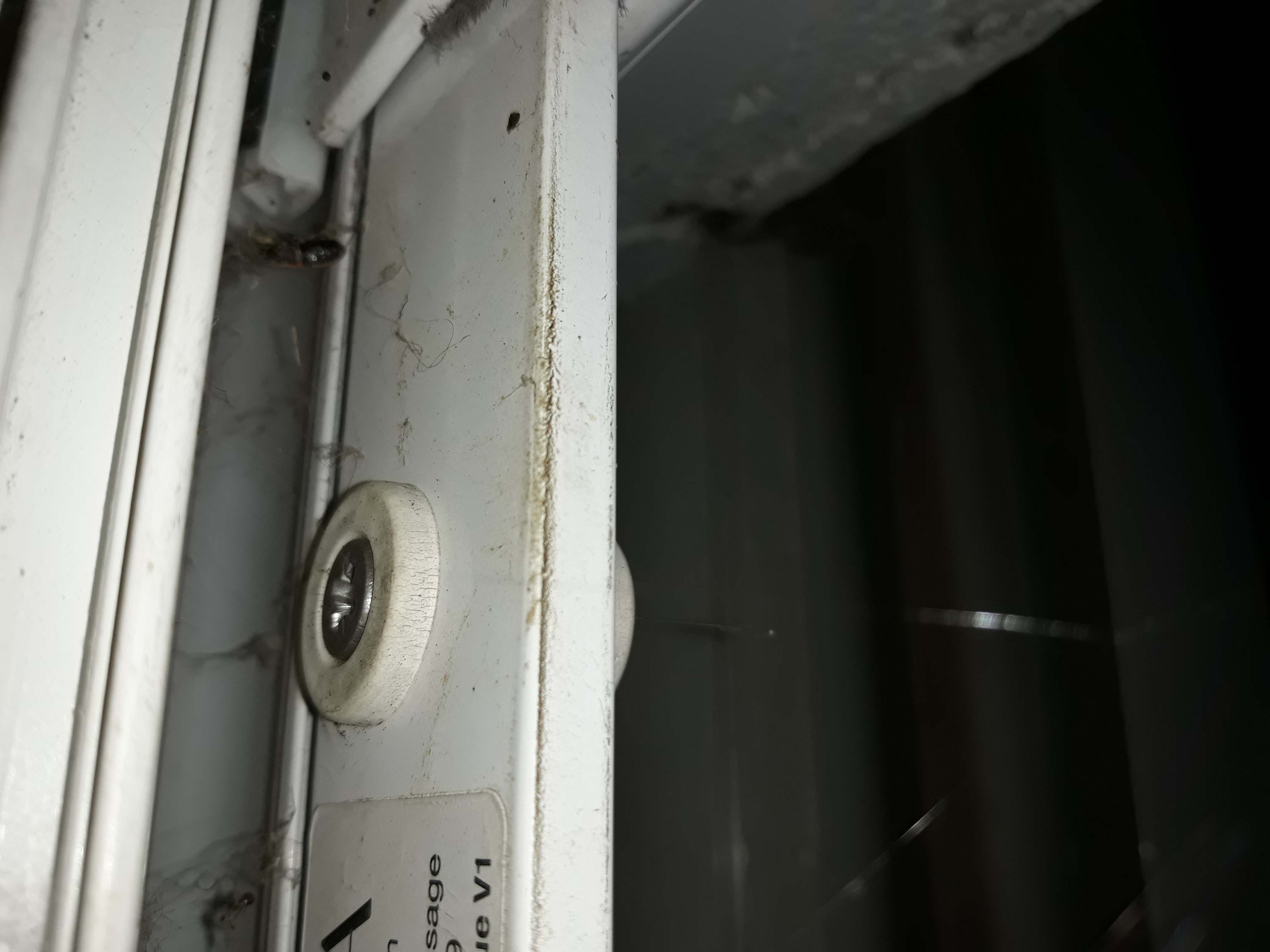

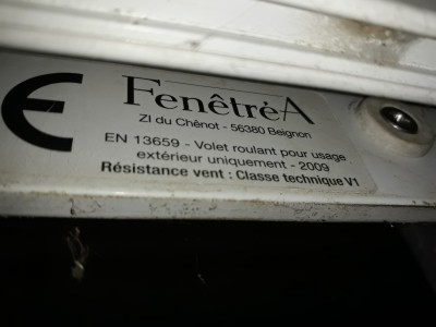

- Étiquette "FenétréA"
Etiquette FenétréA
Etiquette FenétréA

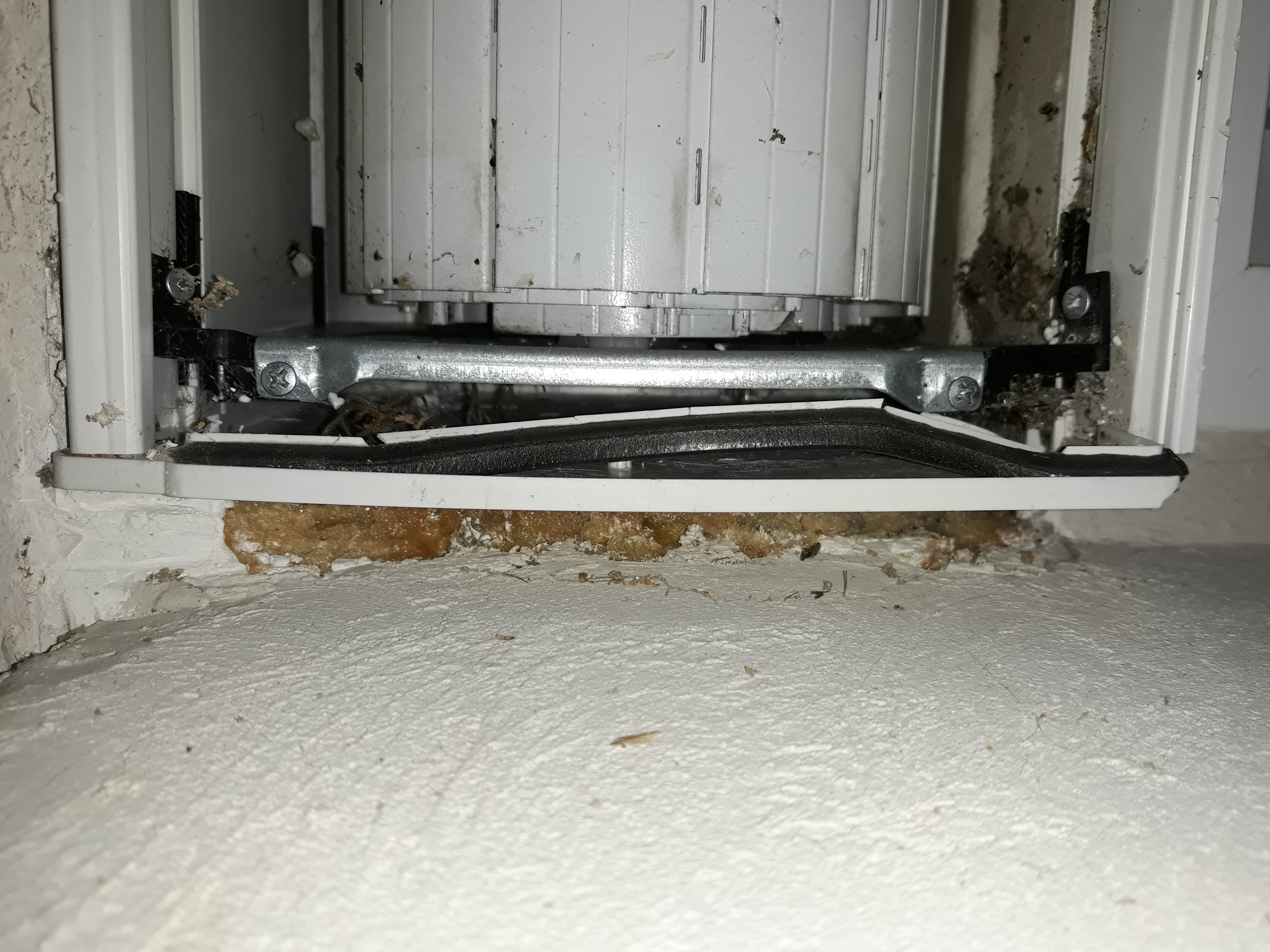

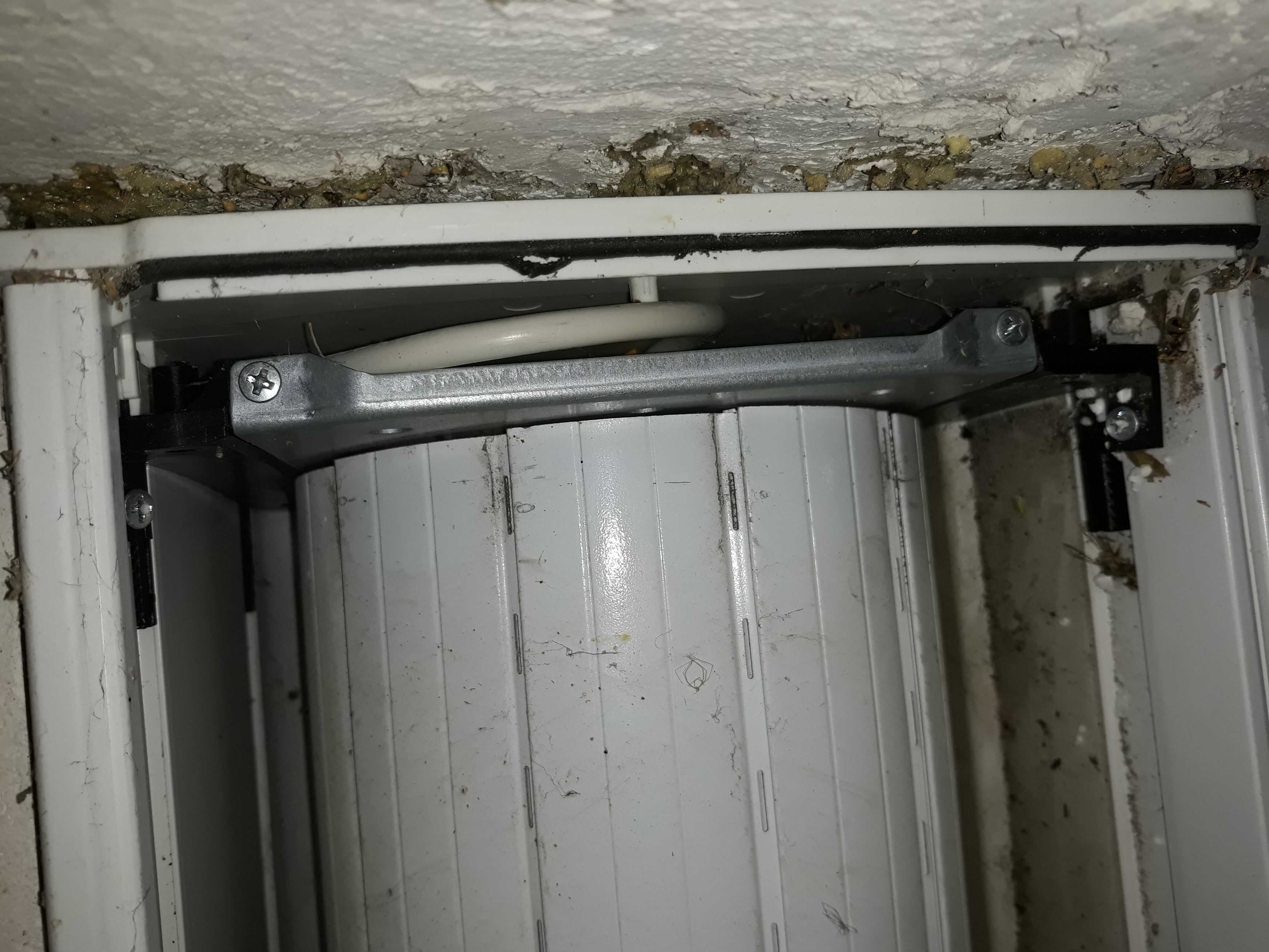

- Le moteur semble être à droite (présence d'un câble électrique)
- Platines de fixation métalliques elles-mêmes fixées sur des platines en plastique noir vissées au caisson
Côté gauche
Côté gauche
Côté droit (moteur)
Côté droit (moteur)
En revanche, pas plus de goupille que de beurre en broche sur le côté gauche, bien que J'ai repoussé les lames au maximum côté moteur pour le cas où la goupille aurait été cachée par les lames.

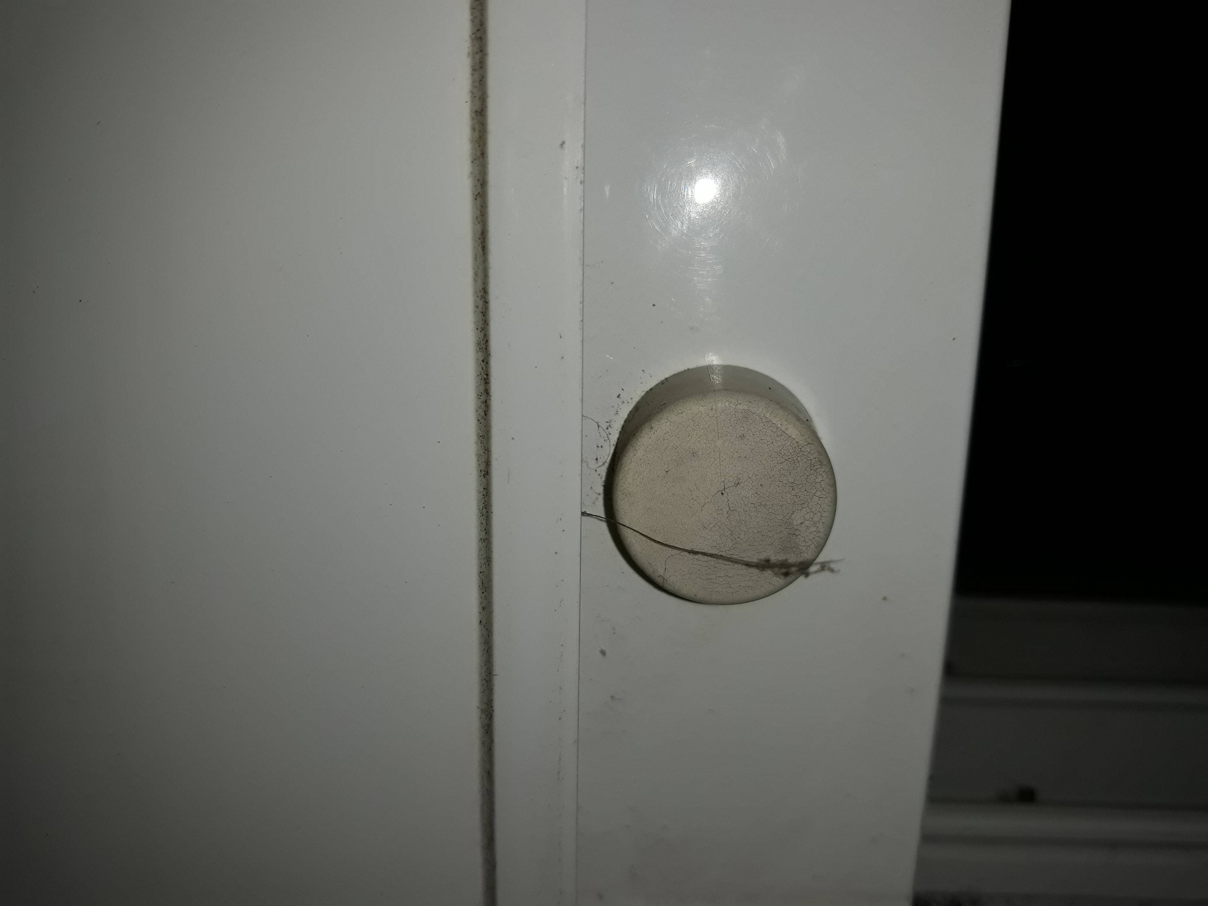

J'ai hésité à retirer les butées d'arrêt hautes de la dernière lame (par ailleurs inaccessibles du côté de la vis)
Butée haute (face avant)
Butée haute (face arrière)

Votre axe est monté sur des flasques amovibles (tiroirs). En dévissant les vis hautes et basses, vous pourrez tirer l'ensemble du tablier vers vous et avoir du mou pour pouvoir enlever le clips qui retient le moteur. Dévisser également les butées qui sont sur la lame finale.
A trois mètres de large, il vaut mieux être à deux.

Si le moteur est un SIMU (il est possible de voir la marque du moteur et sa référence en démontant le rouleau et en extrayant le moteur), vous trouverez toutes les documentations (fiches techniques, notices de montage, réglages des volets,...) dans le lien ci-dessous:
https://www.simu.com/wp-content/uploads ... ractif.pdf
https://www.simu.com/support/faq/
En particulier, la marque FENETRAE monte ce type de moteur sur leurs volets roulants.
