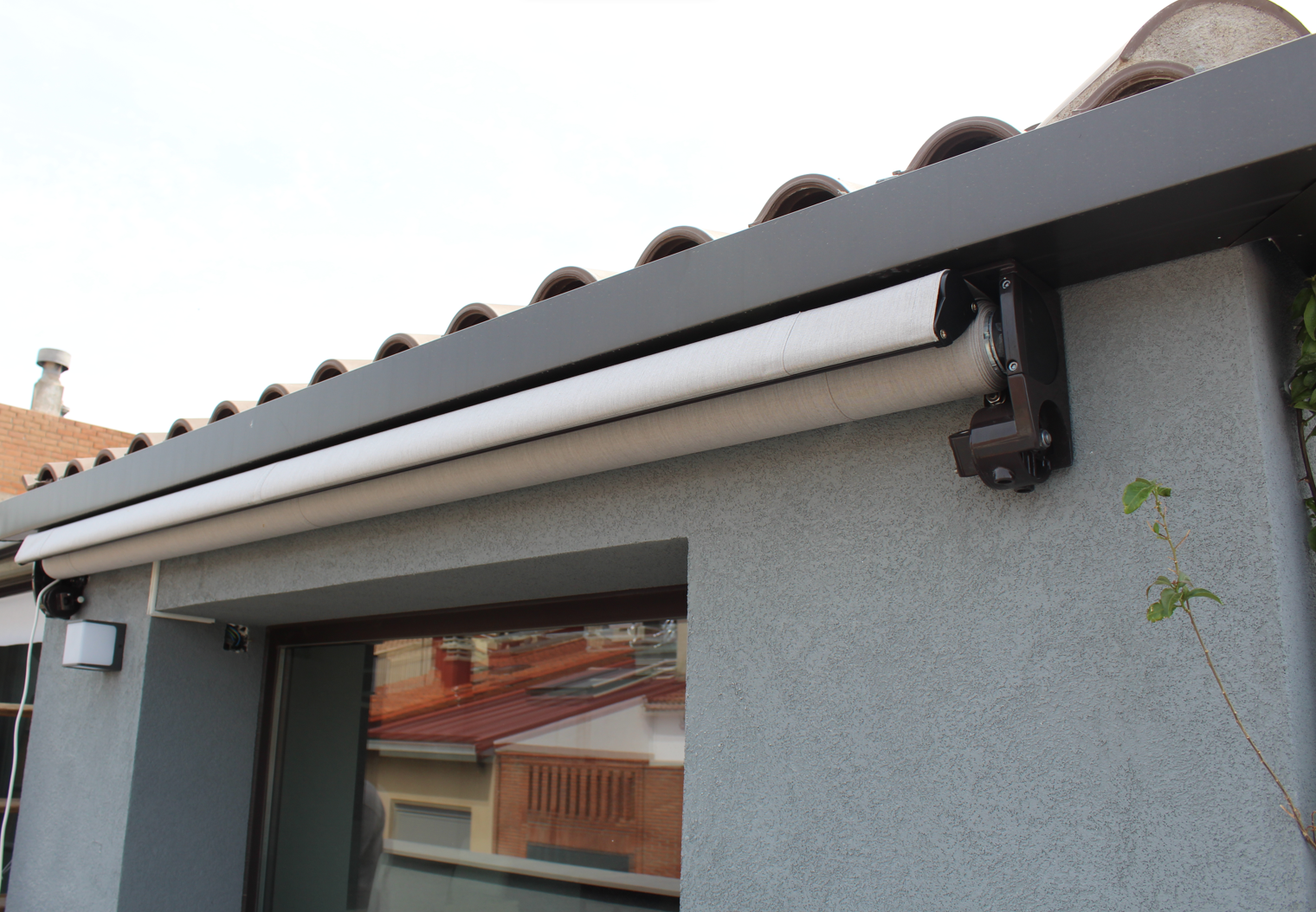

J'ai moi même installé un store banne sur ma façade avec ITE. J'ai trouvé comme solution le resitherm 16 de CELO.
https://www.celofixings.fr/systeme-char ... rm-16.html
Cette fixation vient directement se fixer sur le mur derrière l'isolant. J'ai pu installer mon store sans problème.
Ce qu'il y a de bien en plus, c'est que cela ne vient pas créer de pont thermique dans votre ITE.
Mon store étant fait pour avoir 4 points de fixations de chaque coté, j'ai mis 2 resitherms de chaque coté, car cela était suffisant pour le porter. Pour les 2 points de fixations restants de chaque cotés, j'ai utilisé la cheville IPL qui est adaptée pour être fixée sur l'isolant.
En ce qui vous concerne, je vous conseil de vérifier les valeurs de charge, mais je pense que si vous mettez 4 resitherms de chaque côté ce sera amplement suffisant. Vous pouvez contacter directement CELO via leur site, c'est comme ça que j'ai fait ma commande, car je ne crois pas qu'ils soient présents en magasins en France.
