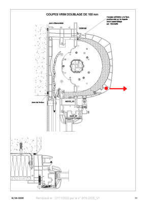

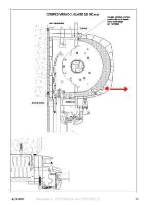

Si vous voulez vraiment intervenir par vous-même, le couvercle de votre bloc baie se declipse par devant (En tirant un coup sec en commençant par un coté après avoir introduit une spatule rigide dans le joint de clipsage).
En photo la coupe de votre coffre (GREGOIRE Sotrap).
coupe bloc baie Gregoire

Pour info, j'ai les mêmes coffre et j'ai mis longtemps à comprendre comment ils s'ouvraient.
En fait, il ne faut pas comme indiqué précédemment l'ouvrir par le devant avec une spatule comme certains coffres mais par l'arrière.
Il faut d'abords enlever les flancs de chaque côté (pour ça je n'ai pas encore trouver comment le faire sans les déteriorer...) puis mettre ses doigts dans la grande rainure qui se trouve en haut vers l'arrière du coffre et tirer un coup sec, ça se déclipse sans rien abimer.
Si cela peut-être utile à certains et si quelqu'un à trouver comment retirer les flancs sans les abimer !
